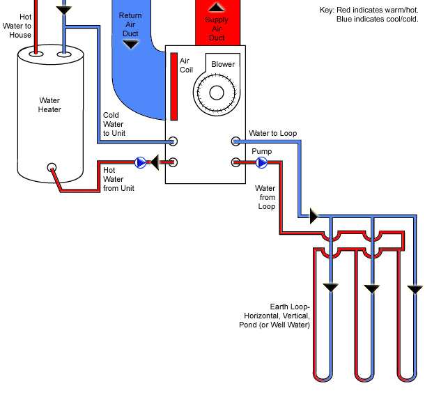

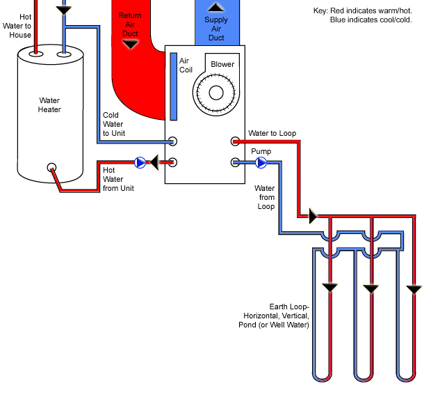

Во светот технонологијата геотермално греење-(Geothermal heating) е нешто вообичаено како прв алтернативен избор за греење и ладење, додека кај нас е скромно прифатен и недоволно разбран за што се виновни како дистрибутерите(слаб маркетинг) така и државата(никакви субвенции).
има нешто вина и во тоталната незаинтересираност на обичниот човек да заштеди на пари, а и на CO2 емисии, плус ова нашите иноватори од Фонко HeatPump-от го продаваат за трипати поскапо од останатиот свет, демек имале по ергономична пумпа, т.е. изгледа прво сакаа да ги навлечат буџованите на некаков тренд па сетне да допрат и до нормалниот свет, но негде измеѓу заглавија т.е. се опуштија... ако енергенсите се задржат на овие цени и глобалното затоплување не се запре а тоа нема да биде, мислам дека оваа технологија е спасот да се сочуваат денешните навики т.е. денешниот потрошувачки начин на живот, но бар нема да оставаме   ѓубре зад себе...
еве го принципот шематски...
...процес на ЗАГРЕВАЊЕ
...процес на ЛАДЕЊЕ
